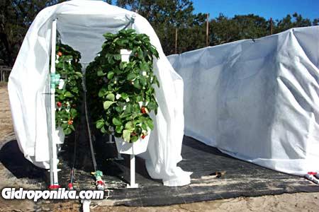

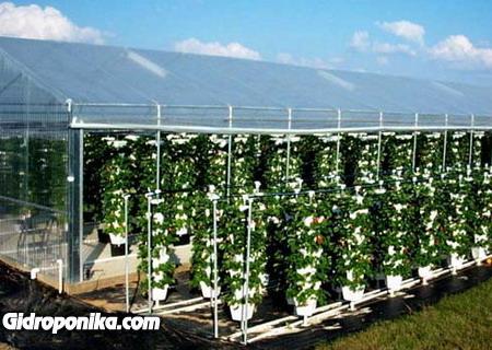

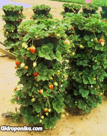

Вертикальное выращивание земляники
Для экономии места и для максимального использования пространства выращивают землянику вертикально.
Чтобы получилась красивая вертикальная установка, нужно сажать землянику (клубнику) поярусно или использовать сорта, которые склонны к плодообразованию так же и на дочерних розетках.
При вертикальном способе на 1 м2 можно разместить 60-100 растений. Количество зависит от сорта и используемого оборудования.

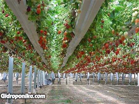

Farmgarden.ru предлагает подвесное оборудование для выращивания земляники (клубники) в специальных контейнерах из полипропилена.
Контейнеры наполняются субстратом и укладываются в пластиковые желоба, подвешиваемые на высоте 1,5 м.
Расстояние между желобами 50-60 см. Количество растений в каждом контейнере длиной 1 метр - 10-11 штук.
Ягоды земляники свободно свисают по бокам, находятся в чистоте.
Так же удобно собирать урожай. Стеллажи с земляникой (клубникой) находятся на высоте 1,70-1,80 над поверхностью земли. Рабочие снизу ходят пешком и собирают ягоды в корзины. Если лотки опущены ниже, то сборщик ездит под ними на устройстве, похожем на трехколесный велосипед с закрепленными на нем ящиками с пластиковыми коробками, куда и складывают урожай.

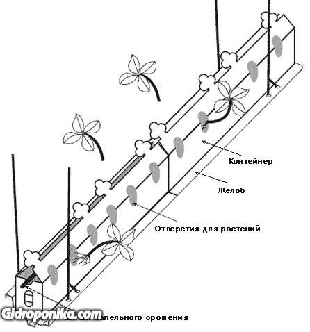

Конструкция системы
Контейнер выполнен из прочного полипропилена и легко собирается.
Желоба монтируются в теплице на подвесках. Для использования этой системы выращивания растений теплица должна иметь довольно прочную конструкцию, чтобы выдержать вес желобов с контейнерами и растениями.
Желоба имеют уклон в одну сторону для слива излишков поливной воды.
После подвески желобов на них устанавливаются контейнер с субстратом. В верху контейнеров под верхней крышкой проложен шланг для капельного полива.
